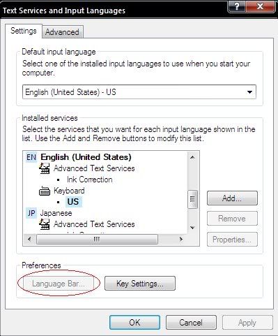

    18 Không thể bật Language Bar!?

    Ðề: Không thể bật Language Bar!?
    Cái này bạn xài bảng SP3 không chính thức của microsoft hay bạn cài themes khác mà cửa sổ màu đen vậy?Nếu bạn xài SP3 cài vô nó đen luôn thì bạn hãy sử dụng đĩa win khác mà xài!
    Chúc bạn thành công!
    Trong này có nói một chút, bạn đọc thử xem nhé
    http://support.microsoft.com/kb/819783
    @QuangKTC: Mình dùng SP2, còn cái màu đen đó là do mình cài theme Vista vào thôi.
    Bạn nào có cách khác phục chỉ giùm mình cái! Thanks!
    Có lẻ do windows bạn có vấn đề gì rồi,vì từ sáng giờ mình đã thử trên những máy ở cty thì hầu như tất cả đều hiện language bar lên hết, những máy đó xài xp sp3 và sp2. Bạn thử để cd SP3 và upgrade lên thử xem,còn nếu bạn không thích sp3 thì để bảng sp2 vào repair lại thử xem sao nha! Chúc bạn thành công!
    Trích dẫn Gửi bởi mr.designer [Only registered and activated users can see links. ]
    Mình mới cài bộ ngôn ngữ tiếng Trung cho máy tính, nhưng khi vào CP để bật Language Bar lên thì không thể làm được, vì lý do như dưới đây.
    Ai chỉ cho mình cách khắc phục được không? Cám ơn nhiều!!!plz
    Ngay tại cửa sổ đó, bạn vào thẻ Advanced, bạn xóa dấu check của mục Turn off advance text services > OK > OK
    Trở lại cửa sổ ban đầu, bấm nút Language Bar.
    Check vào mục Show the Language bar on the desktop check boxShow additional language bar on the taskbar rồi bấm OK.
    Cuối cùng, bạn click phải vào thanh Taskbar > chọn Toolbars > chọn Languages Bar là được.
    Chúc bạn thành công.
    Chắc là bạn dùng bản Win chế ko phải OEM nên có thể đã bị rút gọn 1 thành phần nào đó làm cho ko hiện Language Bar hoặc bị chỉnh trong Registry
    Có thể thử cách sau
    Vào Start >> Run >> gõ Regsvr32.exe /u msutb.dll
    Khởi động lại máy xem
    Mình vừa thử cài ngôn ngữ tiếng pháp vào và khởi động lại thì bị giống như bạn, mình remove cái bàn phím ngôn ngữ khác ra hết, chỉ để lại cái ngôn ngữ US mặc định. Xong mình add bàn phím tiếng Pháp lại và chữ Language Bar... nó sáng lên cho mình chọn lựa ok à!
