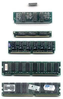

    1.) Ram là gì?
    Một số loại RAM.
    Từ trên xuống: DIP, SIPP, SIMM 30 chân, SIMM 72 chân, DIMM (168 chân), DDR DIMM (184-chân).
    RAM (viết tắt từ Random Access Memory trong tiếng Anh) là một loại bộ nhớ chính của máy tính. RAM được gọi là bộ nhớ truy cập ngẫu nhiên vì nó có đặc tính: thời gian thực hiện thao tác đọc hoặc ghi đối với mỗi ô nhớ là như nhau, cho dù đang ở bất kỳ vị trí nào trong bộ nhớ. Mỗi ô nhớ của RAM đều có một địa chỉ. Thông thường, mỗi ô nhớ là một byte (8 bit); tuy nhiên hệ thống lại có thể đọc ra hay ghi vào nhiều byte (2, 4, 8 byte).

    Trước đây, các loại RAM được các hãng sản xuất thiết kế cắm các chip nhớ trên bo mạch chủ thông qua các đế cắm (có dạng DIP theo hình minh hoạ trên), điều này thường không thuận tiện cho sự nâng cấp hệ thống. Cùng với sự phát triển chung của công nghệ máy tính, các RAM được thiết kế thành các modul như SIMM, DIMM (như hình minh hoạ trên) để thuận tiện cho thiết kế và nâng cấp hệ thống máy tính.
    * SIMM (Single In-line Memory Module)
    * DIMM (Dual In-line Memory Module)

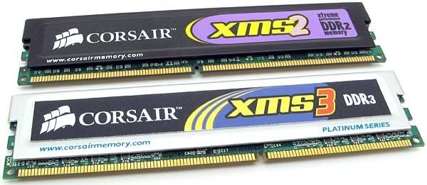

    5.) Thêm kiến thức về DDR2 ? Cái gì là chân cắm ?
    DDR2: DDR SDRAM (Double Data Rate Synchronous Dynamic RAM), Thường được giới chuyên môn gọi tắt là "DDR". Có 184 chân. Tuy bus speed vẫn chạy cùng clock speed, nhưng nhờ khả năng truyền dữ liệu ở cả hai điểm lên và xuống của tín hiệu nên tốc độ nhanh gấp đôi SDR. Đã được thay thế bởi DDR2.
    DDR2 SDRAM (Double Data Rate Synchronous Dynamic RAM 2), Thường được giới chuyên môn gọi tắt là "DDR2". Là thế hệ thứ hai của DDR với 240 chân, lợi thế lớn nhất của nó so với DDR là có bus speed cao gấp đôi clock speed.

    Chọn ram thế nào cho tương thích? Với loại RAM DDR - Double Data Rate (DDR, DDR2, DDR3) , ta có thể thấy các con số 400Mhz, 533Mhz, 667Mhz, 800Mhz, 1066Mhz ghi trên sản phẩm, gọi là tốc độ data tranfer rate, còn tốc độ bus thực của nó là bus speed= data tranfer rated/2, như vậy DDR400 sẽ có bus speed=200, DDR2 800 sẽ có bus speed=400,…
    Vấn đề tiếp theo là đối với hệ thống Intel ( nhất là dùng chipset Intel), ta luôn có 1 tỉ lệ nhất định giữa bus thực của CPU với bus thực của RAM, gọi là bộ chia (divider), trong đó bus thực của CPU = tốc độ đinh danh của nó : hệ số nhân hoặc = FSB : 4 (do công nghệ Quad Data Rate của Intel ta mới có FSB như vậy). Như vậy khi chọn RAM phải nhìn vào bus thực của CPU, RAM sao cho bus thực CPU:RAM = 1:1 (hoặc bus CPU < hoặc = bus RAM). Do đó, nếu có 1 CPU FSB 800Mhz, ta chọn RAM tối thiểu là DDR400 (cả 2 cùng có bus speed = 200, tỉ lệ là 1:1), ngoài ra chọn RAM cao hơn cũng ko hề lãng phí, chipset có thể chạy đc ở các bộ chia khác như 2:3, 4:5...
    + Chọn nhà sản xuất nào? Nếu bạn tham khảo trên các báo giá sẽ thấy có nhiều loại ram của các hãng sản xuất khác nhau, tuy thông sô giống nhau nhưng giá thành có chênh lệch đôi chút, đó một phần là do chất lượng sản phẩm song cũng không thể phủ nhận một yêu tố không nhỏ góp phần vào sự chênh lệch giá đó là thành quả của maketting và quảng cáo. Những ram của Kingmax và Kingston, Corsair,… có giá cao nhất, những ram có giá hữu nghị như Avro, Elixir, Blitz xong chất lượng cũng chấp nhận được.
    + Ví dụ: DDR2 512MB bus 667 (PC-5300) Kingston
    Ram dung lượng 512MB | Tốc độ bus 667MHz, băng thông 5300MB/s | Hãng sản xuất: Kingston

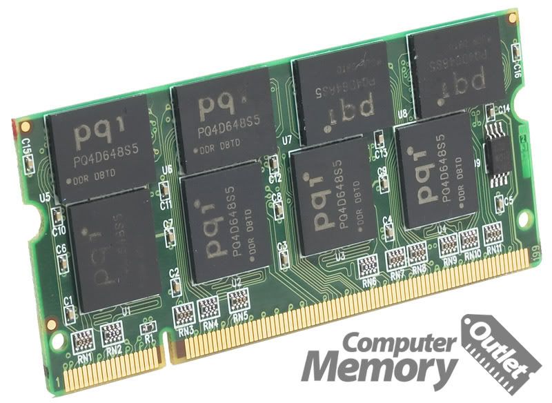

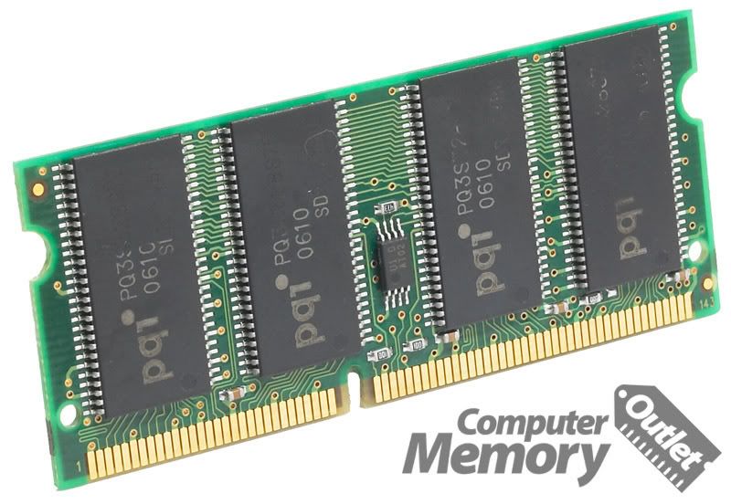

    7.)Câu hỏi cho Ram laptop nè: SO-DIMM là gì? và nó có quan hệ gì với DDR2 ?
    SODIMM hay SO-DIMM?
    Nếu trả lờiđơn giản SO-DIMM là loại ram dùng cho Laptop thông thường, Micro-DIMM là loại ram nhỏ dùng cho laptop nhỏ (loại này càng ngày càng ít dòng máy dùng :d đến Asus bé tẹo cũng dùng SO-DIMM cho rẻ) . Con 1 mã nữa là Long-DIMM, đây là loại RAM dành cho máy tính để bàn
    Mở rộng hơn chút

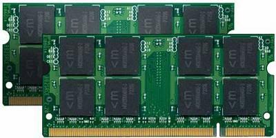

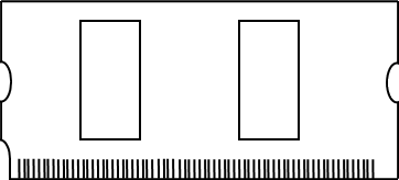

    RAM dành cho laptop có 02 loại là SO-DIMM và MicroDIMM. SO-DIMM (Small Outline Dual In-line Memory Module) là một loại DIMM nhỏ và thường được sử dụng cho các laptop.

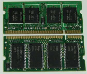

    Cấu trúc vật lí: SO-DIMM có các loại 72, 100, 144 hoặc 200 chân (pin), tuy nhiên 2 loại RAM thông dụng hiện nay là DDR và DDR2 đều có 200 chân.
    Điểm khác biệt giữa 2 loại DDR và DDR2 cùng có 200 chân là vị trí khe khuyết (notch) trên thanh RAM (2 loại này vị trí khe khuyết hơi lệch nhau một chút) và DDR sử dụng điện áp 2.5 V trong khi DDR2 sử dụng điện áp 1.8 V.
    Có sự liên hệ nào giữa SO-DIMM và DDR2, so-dimm nó hơn cái j, tại sao gọi là so-dimm ?
    Chả có mối quan hệ gì so sánh hơn kém SO_DIMM và DDR2 cả, vì nó là 2 công nghệ hoàn toàn khác nhau cùng bổ trợ cho thanh ram (only for notebook) của bạn, bạn có thể xem công nghệ DDR2 ở trên.

    A 144 pin MicroDIMM used in some notebook computers.
    This memory module is a DDR-SODIMM module with 200 total pins.
    SO-DIMM: DDR1 & DDR2
    DDR2 & DDR3 for destop

    RAM dành cho laptop có 02 loại là SO-DIMM và MicroDIMM. SO-DIMM (Small Outline Dual In-line Memory Module) là một loại DIMM nhỏ và thường được sử dụng cho các laptop. SO-DIMM có các loại 72, 100, 144 hoặc 200 chân (pin), tuy nhiên 2 loại RAM thông dụng hiện nay là DDR và DDR2 đều có 200 chân.
    Các thanh RAM DDR và DDR2 200 chân hiện nay có các loại 256 MB, 512 MB, 1GB và 2GB. MicroDIMM (Micro Dual In-line Memory Module): MicroDIMM được sử dụng cho các loại laptop mỏng nhẹ (thường sử dụng chip LV và ULV). MicroDIMM có các loại 144, 172, 214 chân. Hai loại thông dụng hiện nay là 172 chân (sử dụng DDR SDRAM) và 214 chân (sử dụng DDR2 SDRAM).
    MicroDIMM cũng sử dụng các ký hiệu PC1600 đến PC3200 và PC2-3200 đến PC2-6400 giống như SO-DIMM ở bảng 1.
    Bảng 1: Các loại RAM SO-DIMM
